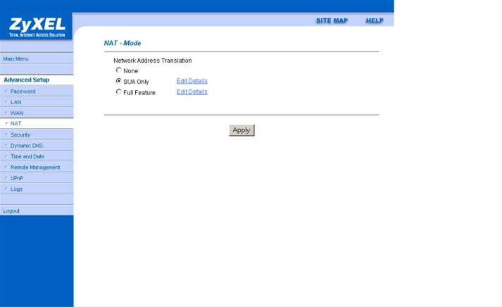

ZyXEL Prestige 660R-61C
1) Abrimos una nueva ventana del explorador y escribimos 192.168.1.1 (por defecto).
2) Aparecerá una ventana pidiendo usuario y contraseña. Por defecto es 1234 en ambas casillas, si no pueden ingresar con estos datos, van a tener que conseguirlos ya que no van a poder continuar.
Una vez ingresados los datos, clickeamos en Aceptar
3) Aparecerá el menú principal del router, llamado Site Map. Lo que nos interesa se encuentra en la opción NAT de la columna Advanced Setup. Clickeamos ahí.
4) Nos aparecerá la pantalla NAT - Mode.
Seleccionamos la opción SUA Only y clickeamos en Edit Details de esa misma opción.
